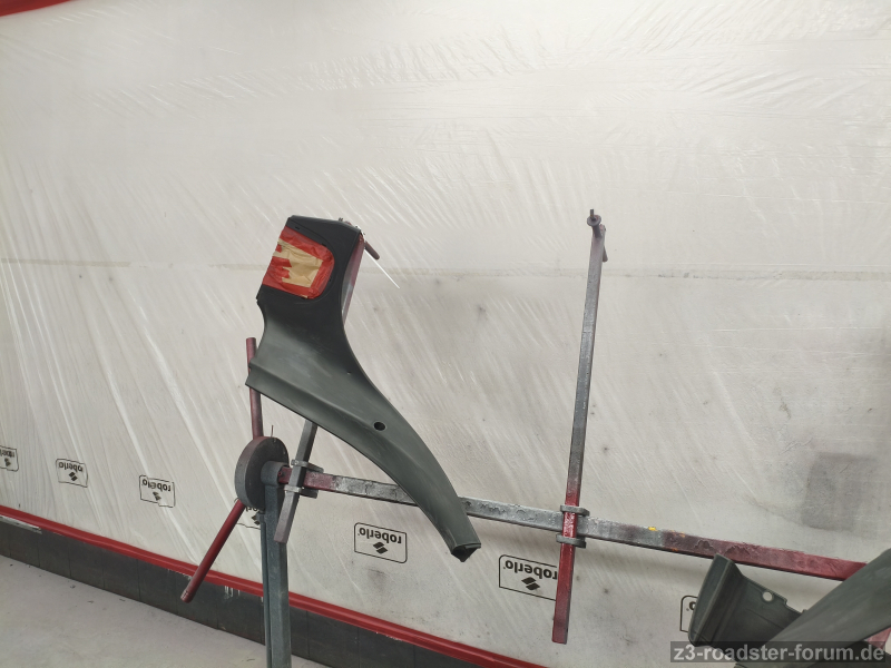

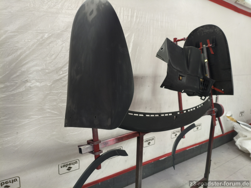

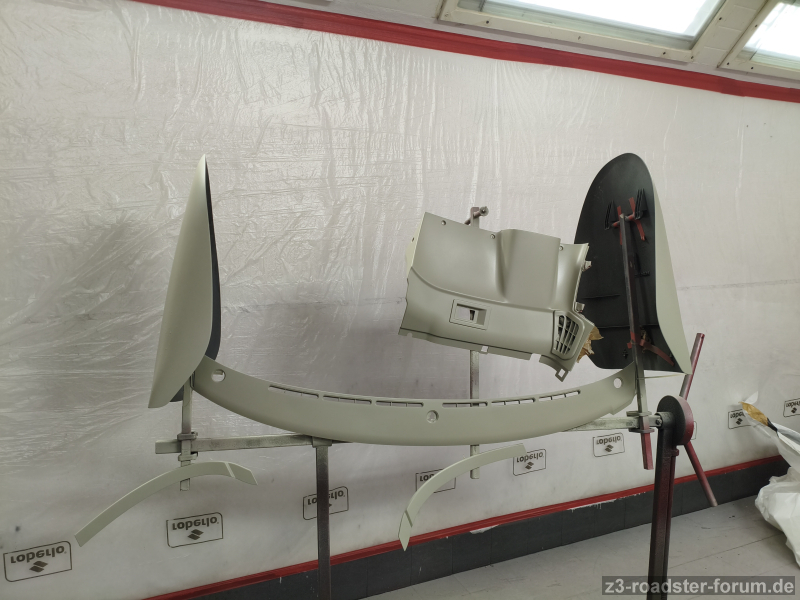

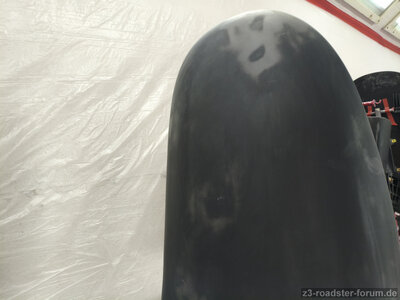

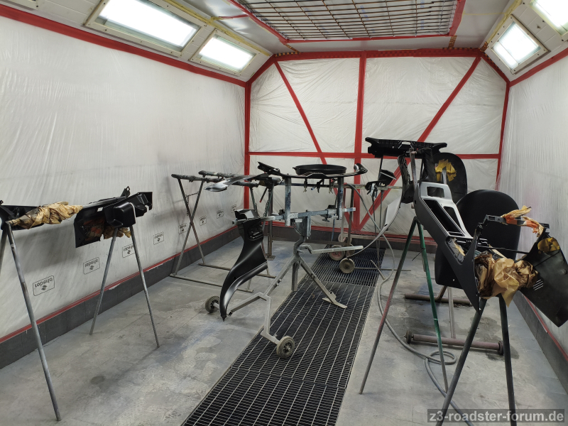

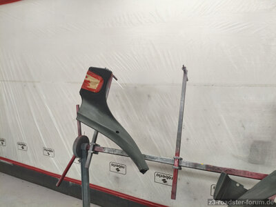

Mal ein Zwischenbericht vom Interieur.
Alle Kunststoffteile lasse ich aufbereiten. Das ist wohl vom Aufwand deutlich höher als die Karosserie zu überholen. Die Teile wurden geschliffen, dann kam Haftvermittler drauf. Anschließend ein Füller und beim Einschalten der Heizung in der Lackierkammer ist der Brenner wohl kaputt gegangen. Für mich bedeutet das, dass es länger dauert bis alles fertig ist.
Die Teile müssen nun plan geschliffen werden und mit Kunststoffspachtel die Einkerbungen gefüllt werden. Anschließend kommt nochmal (laut Lackiermeister) ganz dünn Grundierung/Füller und dann der Kunststofflack.
Ein paar Bilder von einigen Teilen...

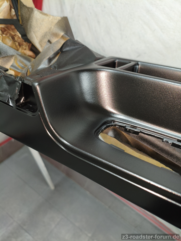

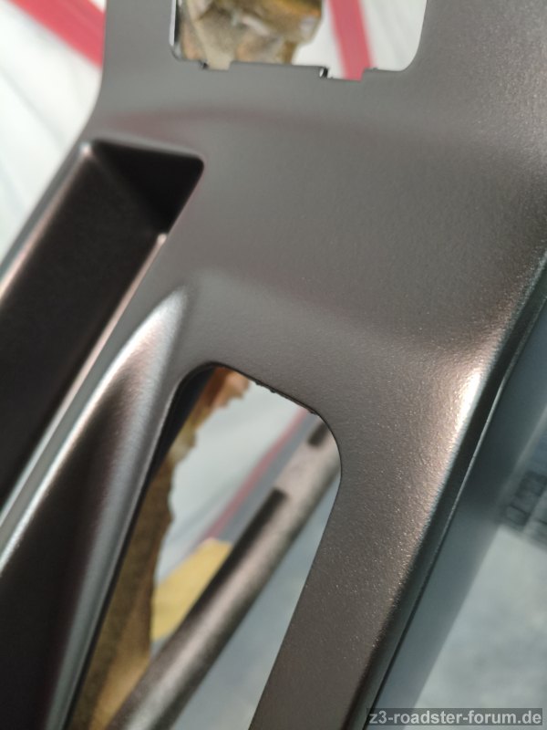

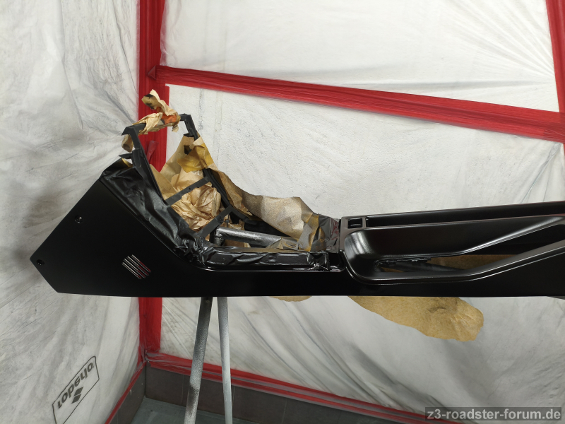

Nachdem der Beige Füller wieder abgenommen wurde, sind nun alle Teile (Innenraum) fertig.
Die Mittelkonsole hat der Lacker erst nach dem vierten Anlauf fertig bekommen. Die Strucktur vom "oberen" Teil sieht für mich exakt wie beim Original aus. Kaum zu glauben, dass alles plan geschliffen worden ist zuvor. Echt gute Arbeit!
Nun habe ich die Teile mitgenommen die ich ins Auto bekommen habe und im Gästezimmer zwischengelagert bis ich sie in die Werkstatt bringe. Laut dem Lacker kann man sie jetzt schon einbauen, doch ich lasse das lieber paar Tage richtig trocknen und ausgasen.
