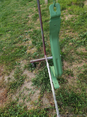

OldsCool hat geschrieben:Spätestens für den Tankhaltebügel (Beifahrerseite) muss die Achse aus dem Weg. Das Spannband (Fahrerseite, das problemlos auch aus dünnerem Edelstahl funktioniert) geht angeblich bei dem ein oder anderen auch so, bei meinen BEIDEN Facelifts definitiv NICHT.
Gruß Steffen
Ich sehe das genauso!
Die Bänder wurden heute in der Früh um 9 Uhr mit Owatrol eingepinselt und haben in der Sonne bis Nachmittag getrocknet. Anschließend eine sehr dicke Schicht Nitrofest 3in1 drauf (grün). Das lassen wir bis morgen Nachmittag trocknen und dann möchte ich, dass Nachtabdichtung aus der Pistole gespitzt wird. So sollten die Dinger ewig halten (natürlich muss das wieder zum Schluss lackiert werden).

Leider gings mit den Tankbändern heute nicht weiter, die Farbe ist nicht trocken - trotz 30C und in der Sonne stehend. Vielleicht wird es morgen was?

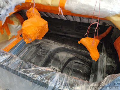

So, Kofferraum vorbereitet

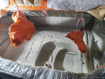

und anschließend mit Epoxy Primer 2K lackiert.
Sobald das trocken ist, mit P1000 nass schleifen und dann erst schwarz lackieren und dann Oxfordgrün 2.
