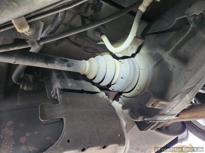

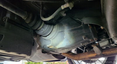

Habe heute eine Z3 QP mit 2.8l, Automatik und einer Laufleistung von 75tkm besichtigt.
Auffällig war, dass vermutlich das Differential "singt". Und zwar bereits bei 20-30 km/h auf Zug- und auch auf Schleppleistung. Außerdem war das Diff Gehäuse an einer Seite etwas schwitzig. Bei der Laufleistung hätte ich das nicht erwartet. Sind die beiden Punkte für euch "normal" und problemlos?

Zum Differenzial:
Die "schwitzende Dichtung" links am Diff kann man bei Bedarf erneuern.
Ein "Singen" kann durch neue Lager im gleichen Zug behoben werden.
