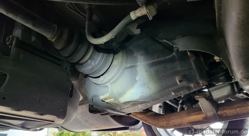

Habe heute eine Z3 QP mit 2.8l, Automatik und einer Laufleistung von 75tkm besichtigt.
Auffällig war, dass vermutlich das Differential "singt". Und zwar bereits bei 20-30 km/h auf Zug- und auch auf Schleppleistung. Außerdem war das Diff Gehäuse an einer Seite etwas schwitzig. Bei der Laufleistung hätte ich das nicht erwartet. Sind die beiden Punkte für euch "normal" und problemlos?

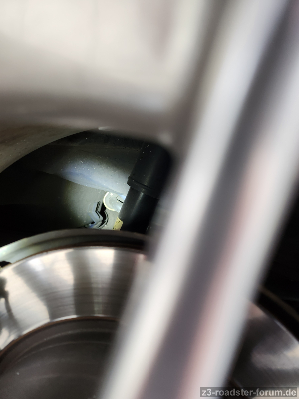

Batteriewanne
Diff2
Diff3

Die "schwitzende Dichtung" links am Diff kann man bei Bedarf erneuern.
Ein "Singen" kann durch neue Lager im gleichen Zug behoben werden.
Zur Feuchtigkeit im Kofferraum:
Es kann durch die Alterung der Dichtungen an den Fenstern kommen, durch falsches Abstellen/Parken über die längeren Standzeiten oder aber, weil die Entlüftung um Kofferraum defekt ist.
Es muss auf alle Fälle geprüft werden.
