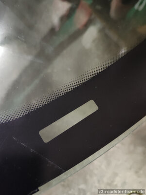

Beitragvon TopDownCruiser » 23.09.2024 22:03
ich habe eine neue Windschutzscheibe von einem Premiumhersteller gekauft. Diese hat für eine Fahrgestellnummer eine Aussparung. Da der Z3 diese nicht benötigt, möchte ich die Aussparung "schwärzen". Was empfiehlt ihr mir wie ich es am besten umsetzen soll?

Beitragvon OldsCool » 23.09.2024 22:20
Schwarzer Silikon-Primer, damit haben wir in unseren Versuchsfahrzeugen immer die Scheibe rund um die Kamera geschwärzt.

Beitragvon TopDownCruiser » 23.09.2024 22:22
Danke Steffen. An das habe ich auch gedacht nur im Langzeitgedanken meine Zweifel an der Haltbarkeit. Ich werde das aber probieren.

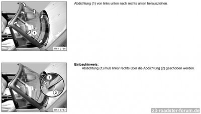

Die Dichtung um die Scheibe hat uns gerade zum Verzweifeln gebracht. Wird die nur aufgeschoben oder muss diese geklebt werden? Hast du hier Erfahrungen?

Beitragvon TopDownCruiser » 24.09.2024 22:11
Hat mit schwarzem Primer sehr gut abgedeckt. Danke

Beitragvon Zetti28 » 30.09.2024 20:43
TopDownCruiser hat geschrieben:Danke Steffen. An das habe ich auch gedacht nur im Langzeitgedanken meine Zweifel an der Haltbarkeit. Ich werde das aber probieren.
Siehe Anhang
51 31 000 Frontscheibe aus- und einbauen (Z3 roadster M roadster Z3 coupé M coupé).png
