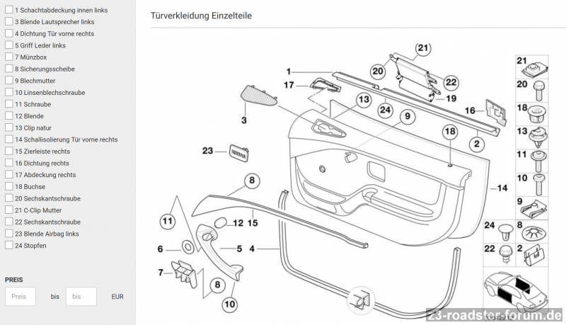

Beitragvon Al Jaffee » 17.03.2023 17:36
17
Abdeckung links 51 41 8 407 767
Abdeckung rechts 51 41 8 407 768

Beitragvon Achzett » 17.03.2023 17:58
Du meinst Nr. 17, richtig ? Hinterm Lautsprecher
Da kann ich mir ja `nen Wolf suchen und wäre nie drauf gekommen :wink:

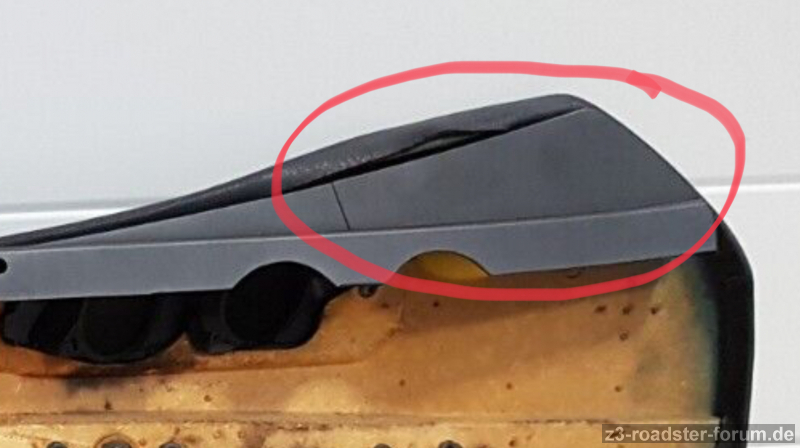

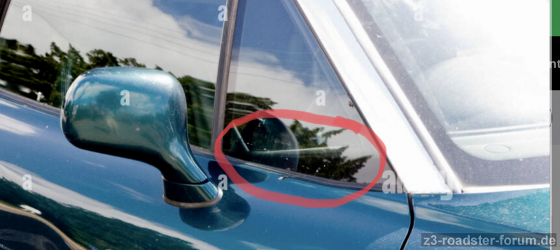

….nicht hinter dem Lautsprecher, sondern die Rückseite an der Türverkleidungen vorne oben die in den Fenstersichtbereich beim Dreiecksfenster reinragt.
Wenn man von außen bei geschlossener Tür zwischen Aossenspiegel und A-Säule auf Brüstungshöhe versucht am Dreiecksfenster in den Zetti zu schauen sieht man von hinten auf das „Ohr“ der Türverkleidung das über die Brüstungshöhe geht. Dort ist diese Abdeckung eingeclipst.

Beitragvon Achzett » 17.03.2023 19:55
Jaaaaa, das macht Sinn !
Genau da lag es hinter der Scheibe.
Es sind auch zwei Clips angebrochen.
Werde mir das morgen bei Tageslicht ansehen.
