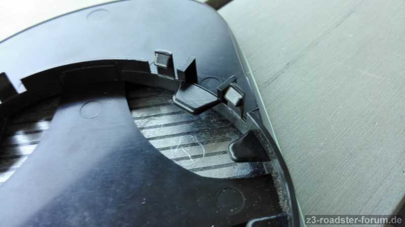

vor kurzem wurde der linke Spiegel meines Zettis beschädigt (Unfallflucht). Dabei ist das Spiegelglas gesplittert. Hab mich dann in der Bucht auf die Suche gemacht und bin fündig geworden: Glas auf Trägerplatte, beheizt, für 11,90. Erstmal gefreut, das Originalteil kostet ja ca. 60€
Dumm nur, daß der Spiegel sich nicht einclipsen lässt. Die Trägerplatte sieht komplett anders aus als das Original, welches an den vier kleinen Ringen am Stellmotor einrastet. Der Nachbau Spiegel hat so kleine Haken (siehe Bild), die aber am Stellmotor keinen Halt finden, weil es da keine umlaufende Nut gibt. Aufällig ist auch, daß die Spiegel, die für andere Marken angenboten werden, die gleichen Trägerplatten haben
Hab den Verkäufer kontaktiert aber noch keine Antwort bekommen. Ich schick das Ding natürlich zurück.
Mich würd jetzt nur interessieren, ob jemand ähnliche Erfahrungen gemacht hat. Mich wundert, daß es keine negativen Bewertungen gibt. Also bin ich anscheinend der Erste, der das Problem hat.

ich hatte auch schonmal ein defektes Spiegelglas auf der Beifahrerseite und habe wahrscheinlich das gleiche Ersatzteil wie du bestellt. Die Montage war ebenfalls recht fummelig, allerdings habe ich irgendwann den Punkt gefunden wo die Platte einrastet. Seitdem sitzt sie recht fest, allerdings ist es auch schon vorgekommen, dass sie beim Autowaschen wieder herausgesprungen ist.
Beim nächsten Mal werde ich wohl auch wieder zum :D fahren.

Nachrüstspiegel hatte ich auch schon, haben auch nicht gehalten, und gingen wieder zurück :wink:

Ich habe exakt diesen Preis inkl. Versand bezahlt. Da fragt man sich schon, wie das geht, so dass auch der Zwischenhändler noch Gewinn macht.... Der Überseecontainer muss schon dicht geladen sein.
Grund des Kaufs: Das Glas in meinem Spiegel war beim Zuschlagen der Tür 'raus gefallen und gesplittert. Natürlich auf einem belebten Parkplatz.... Ich dachte bei dem Preis, Versuch macht kluch, aber ich denke, das Glas wird das gleiche Schicksal erleben (ob das herausgefallene original war weiß ich nicht).

Habe solche Gläser bei den M spiegel ohne Probleme eingeklinkt bekommen und mal eben über 100 euro gespart..

das "Billig-Spiegelglas" lässt sich leicht zusätzlich mit 4 erbsengroßen Silikonpunkten fixieren. Das hält und man kann es auch wieder lösen.
Falls das zu viel Bastelei ist, muss man halt Original kaufen ...

hab jetzt in der Bucht ein gebrauchtes Originalteil in neuwertigem Zustand für 15€ gefunden und das Billigteil wieder zurück gegeben.
