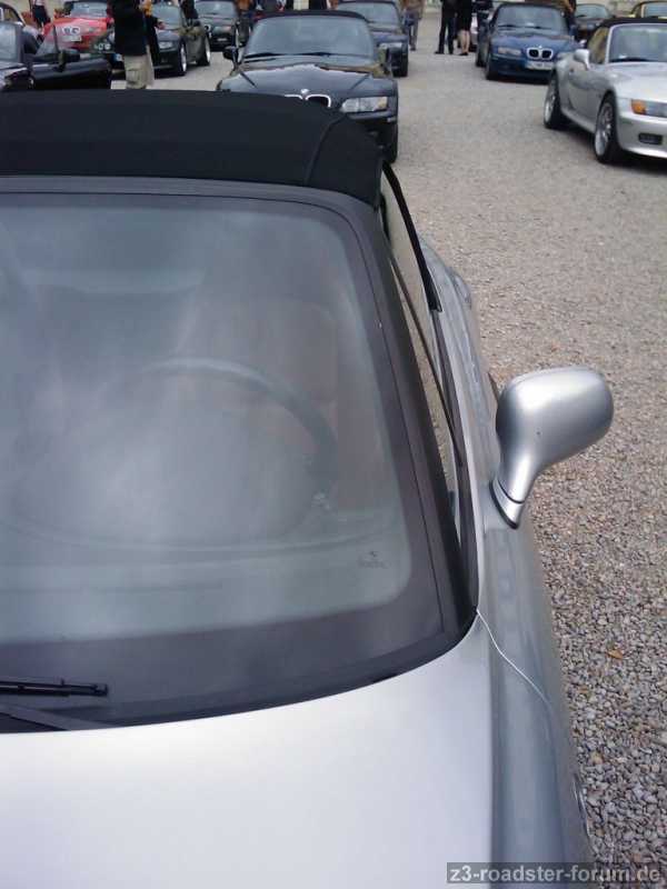

Beitragvon Rubi69 » 21.11.2010 23:25
Hier noch 2 Aufnahmen von der Folie (Bilder wurden mir von unserem Mitglied "SharkAttack" zur Verfügung gestellt)
