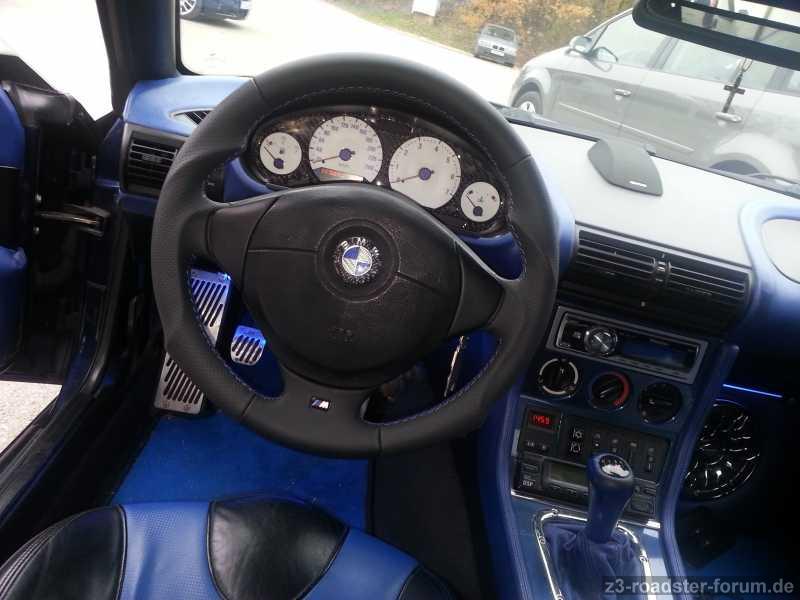

Zuerst der Innenraum.... ich brauchte einen Sattler. Mundpropaganda brachte mich zu einem wahren Perfektionisten. Dieser nahm sich 56 Std für meine beiden Sitze und die Türpappen Zeit,
[https://www.z3-roadster-forum.de/forum/gallery/image.php?album_id=957&image_id=26057]
machte aus dem bicolor wieder das originale schwarz, diesmal perforiert/strukturiert und das Ergebnis war überwältigend.
Das hier abgebildete "selbstgemachte bicolor" musste weichen.

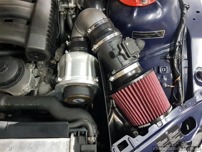

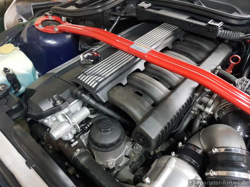

Alle geplanten Motorumbauten waren viel zu aufwendig und finanziell kaum abzuschätzen. Die Lösung sollte ein Kompressorumbau sein.
Dazu wurde vorab meinerseits ein Fächerkrümmer von Friedrich Motorsport, ein M3-Kat
[https://www.z3-roadster-forum.de/forum/gallery/image.php?album_id=957&image_id=26192]
und die orig Z3-M ESD sowie eine M50B25-Ansaugbrücke verbaut.
[https://www.z3-roadster-forum.de/forum/gallery/image.php?album_id=957&image_id=26628]
Die Batterie wanderte in die Mitte zwischen den ESD - dazu wurde der Boden des Kofferraumes komplett umgestaltet.

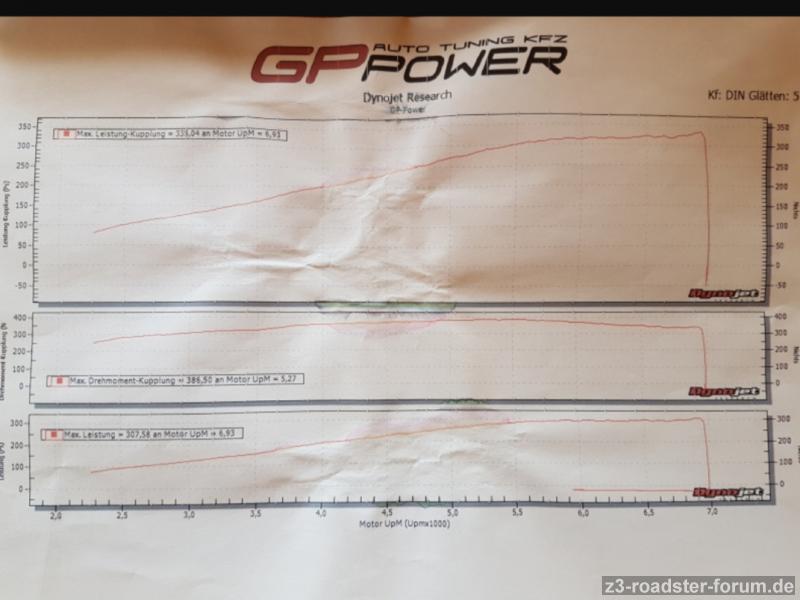

Dann ging es zur Fa. Tuningkisten.de, die realisierte den Umbau mit neuen Pleuellagern und Ölpumpe sowie der Eintragung.
[https://www.z3-roadster-forum.de/forum/gallery/image.php?album_id=957&image_id=26627]
LLK und großer 94er Rotex liefern nun 335PS und 386Nm.

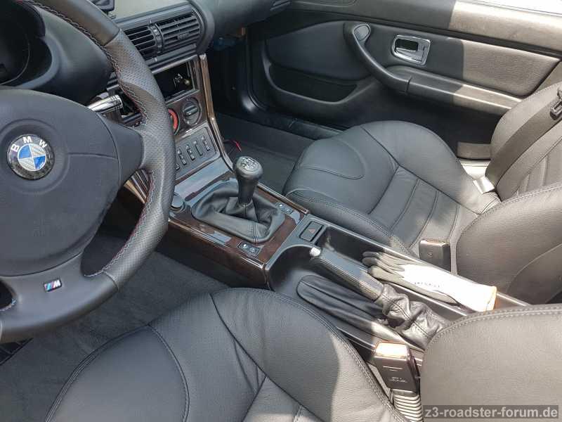

Bis das Fahrwerk eintrifft, habe ich mich der Mittelkonsole gewidmet.
Die AG-Mittelkonsole mit M-Ablagen habe ich gegen die orig. M-Mittelkonsole samt Doppelnaht-Echtleder-Boomerang getauscht.
Das waren mal sportliche 45 Minuten, die sich gelohnt haben.

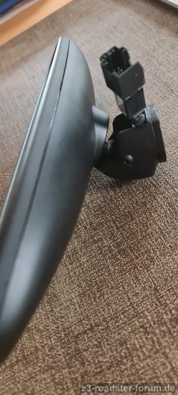

Der Winter '24/'25 brachte final im Innenraum zur besseren Sicht endlich die ersehnte Spiegelarmverkürzung

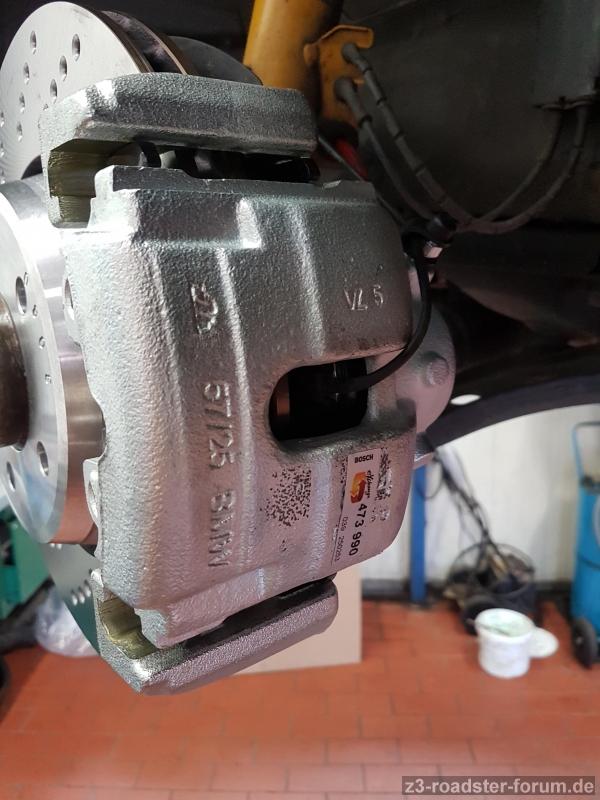

- VA 300mm Bremse vom 3.0i und neue Bremsscheiben/-beläge rundum (Bosch, 235,-€ komplett)

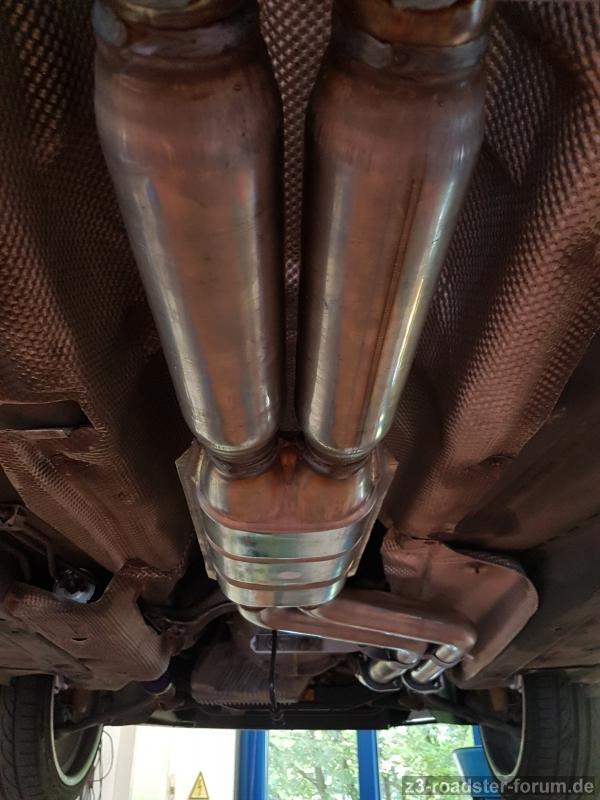

- Auspuffblende AC Schnitzer (Spezl-Angebot); dieser ESD wich im Frühjahr ´25 einem Eisenmann

- Eisenmann Stufe "S" mit 70 mm Doppelrohr, angeschrägt

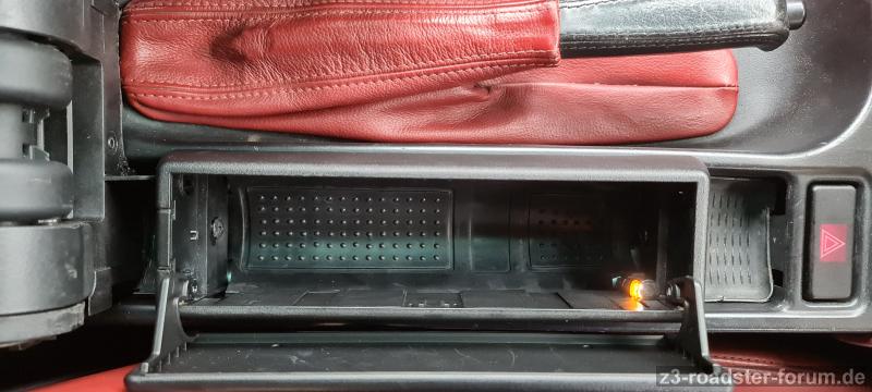

Highlight: Mit beleuchtetem Staufach

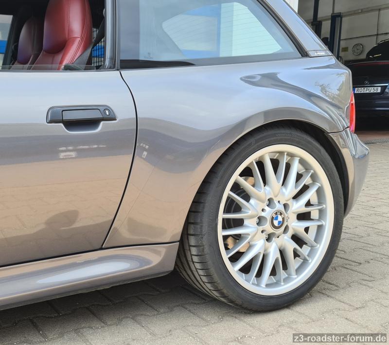

Die Fahrzeughöhe wurde auch beim QP auf ein moderates Maß eingestellt; die Parameter dazu lauten
an der VA:
- orig. M-Domlager seitenverkehrt montiert (entspricht ca. 2,5° Sturz)
- 15mm Distanzscheiben bei den 8J18H2 ET47
- Nabenmitte - Kotflügelkante 32,5cm
an der HA:
- 20mm Distanzscheiben bei den 8,5J18H2 ET50
- Nabenmitte - Kotflügelkante 33,5cm
Die Styling 72 M V-Speiche aus dem E46 steht dem QP gar nicht schlecht zu Gesicht.

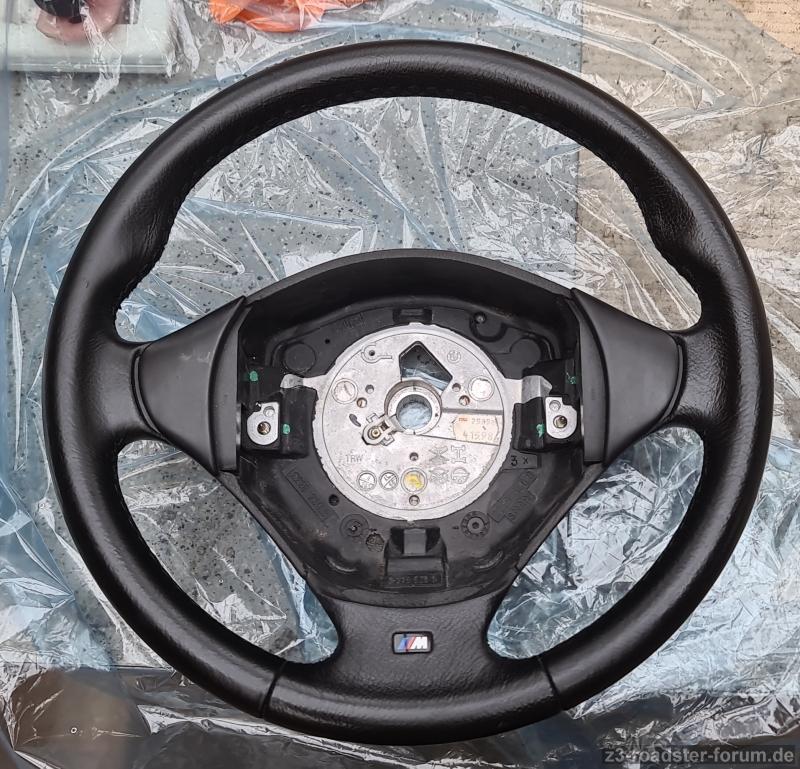

Das abgegriffene original taninrote M-Lenkrad wird durch ein schwarzes ersetzt; ein Gebrauchtteil, bei dem die obere Naht gerissen war und ich die Naht neu eingenäht habe.

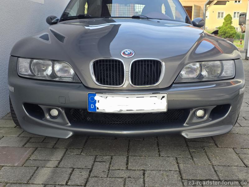

Im Herbst ´25 habe ich eine M-Frontstoßstange (mit Hamann-TFL) ergattert; die TFL habe ich gegen NSW getauscht (und hella gegen TYC, da nur 1/3 so teuer). Im Winter dann lackieren und im Frühjahr ´26 kommt die an das QP - mit Luftführung für die Bremse.
[https://www.z3-roadster-forum.de/forum/gallery/image.php?album_id=957&image_id=28745]
In der Frontalaufnahme sieht das sehr gelungen aus: NSW in der M-Front.
[https://www.z3-roadster-forum.de/forum/gallery/image.php?album_id=957&image_id=28746]
