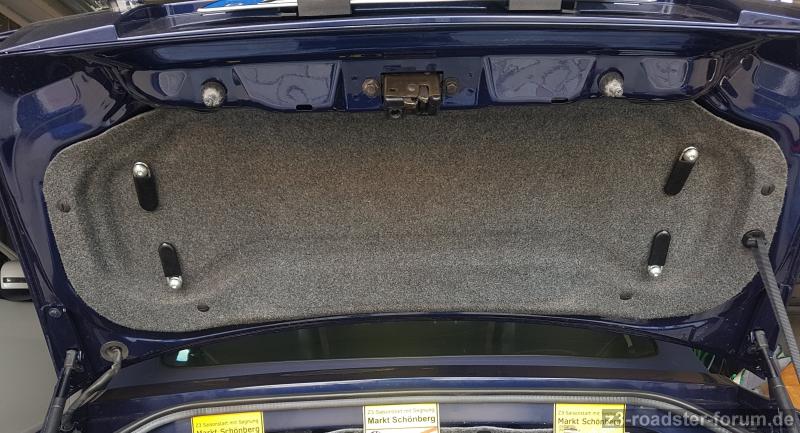

Kofferdeckel Innenverkleidung gereinigt und montiert

Kommentar von albatross » 30.05.2021 08:32
Hi Eisi,
sieht schick aus. Habe das Teil in der Teileliste gesucht, konnte aber es aber nicht identifizieren.
War das Zusatzausrüstung und hast dazu eine Materialnummer?
Danke, Grüße und einen schönen Sonntag
albatross
Beiträge: 104
Registriert: 12.09.2013 19:00
Wohnort: Wörrstadt
Kommentar von eisi » 24.07.2021 16:59
Die ETK lautet 51492492646 und findet sich nur im VFL, ist beim Z3 M Standard, weil die ESD durch die Geräuschemission akustisch mehr Resonanz haben.
Dadurch wird bei geschlossenem Dach der Geräuschpegel gefühlt angenehmer; ich hab das erst mal ohne und dann mit getestet und es war wirklich angenehmer; vor allem bei sehr gut warmgefahrener AGA.
