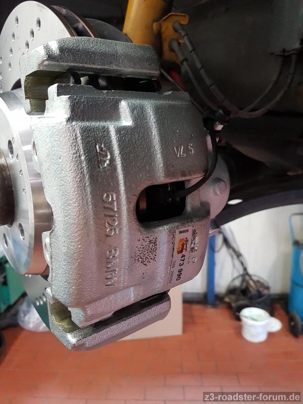

Bremssattel 57/25 aus E46, es handelt sich um die 330i M-Bremse Performance für die 325x25 Bremsscheibe.
Der Hauptbremszylinder im E46 und im Z3 sind vom Kolbenmaß her identisch.
Das war der Grund für den Umbau mit dieser Bremskombination an der VA/HA: 57/25 und 40/10 - exakt wie im E46. Empfehlung trotzdem: Stahlflexleitungen und Rücksprache mit dem aaS.
Die Eintragung war ein völlig unproblematischer Akt, der aufgrund der Testfahrten und Dokumentation gut 2 Std in Anspruch nahm und ca. 400,-€ gekostet hat.
