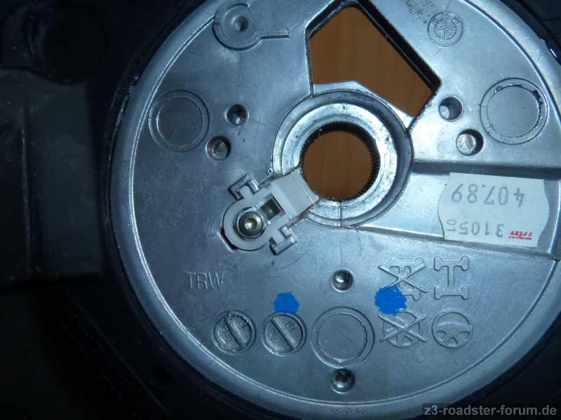

Wer weiss, wie ich diesen Clip dazu bringe, nach Einbau nicht zu klicken, wenn man das Lenkrad dreht?
Kommentar von Luis_66 » 09.10.2011 18:16
Habe es erstmal so gelöst: Man ziehe die Torx Schrauben, die den AB halten, nicht zu fest an, ansonsten drückt der Airbag zu fest auf diesen Clip und es klickt.

Welchen Clip???

Tausche mal den Clip mit dem originalen Lenkrad. Es gibt da mindestens zwei verschiedene Ausführungen. Ich habe das nicht mehr genau im Kopf, aber bei einem ist da eine Kunststoffnase länger als bei der anderen Ausführung. Schau dir die Dinger mal genau an.

Dieses weisse Ding da.
Guter Tipp mit dem Tausch, werde ich mir mal ansehen ob es da Unterschiede gibt.
