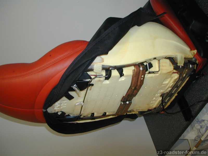

um die Gurtführung montieren zu können, muß der Bezug der Rückenlehne geöffnet werden. Div. Teile müssen abgebaut werden, um einigermaßen gut mit der Hand innen die Sicherungsfederring montieren zu können.
Aufwand insgesamt mit Einbau ca. 2 Std.
