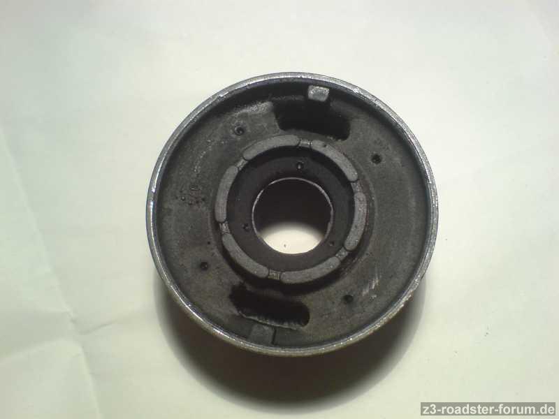

BMW M3 3.2 Querlenkerlager aus (fast)vollmaterial (Meyle)

Kommentar von klein170478 » 16.09.2008 10:12
die exzentrischen vom e36 M sind etwas besser. Loch ist seitlich versetzt. Entweder zur seite einbauen: rad wandert im kasten leicht nach vorne ( grösserer nachlauf ) oder nach oben einbauen ( kaum spiel in den querlenkern ) und bringt stabilität

Kommentar von Malteser » 16.09.2008 17:03
Habe mit einem bei BMW geredet, der behauptet dass die gleich Steif sind.
Ich hatte eben bissl Angst vor der Änderung der Achsgeometrie...
