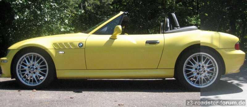

Habe heute die Hinterachse ca. 15mm höher legen lassen.
Mal sehen ob es was gegen die innen abgefahrenen Reifen hilft.
Teilenummer 33531091599 Kosten incl. Einbau und MwSt 81,97€

Hat das Höherlegen nun etwas gebracht ?

Ich hab mir die Hinterreifen schon länger nicht mehr angeschaut :oops:
Wenn ich mich recht erinnere waren sie beim letzten Kontrollblick fast gleichmäßig abgefahren.
Ich schau aber am WE mal nach.

Hast du immer noch dieselben Reifen drauf wie vom Beitragsdatum? Wow... Uwe braucht mind. einen Satz Reifen pro Jahr :pssst:

@Barbara: Ich fahr ja auch meistens alleine :oops: :mrgreen:
@vision-z3: Definitiv. Profil im Moment Innen- wie Außenseite 1mm
@both: neue Reifen sind schon gekauft (Winterpreis) und warten auf die Montage.
