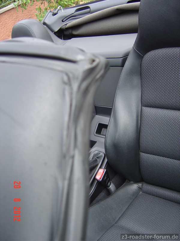

Probleme mit der Plastikfolie an der A-Sâule
Kommentar von sailor » 21.09.2012 22:07
Die Folie wirste auch nicht bekommen. Am besten runterreißen. dann kommt die Orginalfarbe zum Vorschein.Scheint aber eine dusselige Arbeit zu sein.
Ich hatte das gleiche Problem. Hab einen Chromrahmen montieren lassen.

Mit einer Heisluftpistole geht es ganz gut ca 1 Stunde arbeit

Ich habs auch weg gemacht...war halb so schlimm und sieht 1000x besser aus

Hallo Pablo, ich hatte das gleiche Problem. Zunaechst wurde die Folie 2001 ausgetauscht. Nach einigen Jahren hat sie sich aber dann erneut an den Ecken gewellt. In 2006 habe ich den Rahmen dann einfach bei BMW Mattschwarz lackieren lassen. Schaut meiner Meinung nach sogar noch besser aus als die Folie. Die Folie ist mittlerweile bei BMW auch nicht mehr erhältlich, ich habe mir damals zwei auf Vorrat gekauft. Sind noch auf dem Dachboden, wenn du also eine Folie benötigst kann ich dir gerne eine abtreten.

Infos rund um die Folie und das Entfernen gibt es hier: http://www.z3-roadster-forum.de/phpBB2/ ... html#16676
