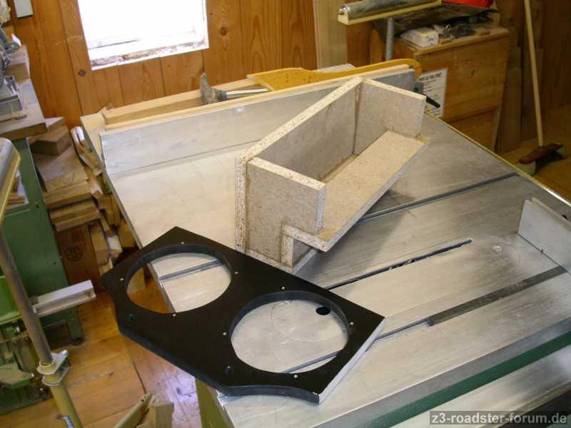

Das ganze Herummessen mit Berücksichtigung auf Dämmung, Stärke des Holzes und Platzbedarf hat mich ganz verrückt gemacht... :P Habe jetzt 19 mm Spanplatte genommen, wo die Kickbässe nur knäpplich reinpassen, also entweder nur einen verbauen, oder evtl. dünneres Holz, da machen schon 4 mm SEHR viel aus... Befestigt wird das Ganze mit 2 Schrauben vorne (eher symbolisch :D und die ganze Box an der Aufnahme der Überrolls, an den vorgebohrten Löchern des HK-Subs)
Kommentar von Mr.V » 03.03.2006 15:09
Die Vorderseite wird noch konzipiert, da ich das untere Staufach behalten möchte, die Magneten der Kickbässe sehr dick sind, also entweder einen Erker bauen oder kombiniert mit Dämmung.

Finde ich eine sehr feine Lösung :) Würde mich freuen wenn ich die irgendwann mal testen könnte :) ++++ TOP ARBEIT!
EDIT: Vl. kennst du ja jemanden der dir da ne feine GFK Kiste reinkleistert :) Wäre doch auch ganz nett und es wird garantiert nicht so dick :)
