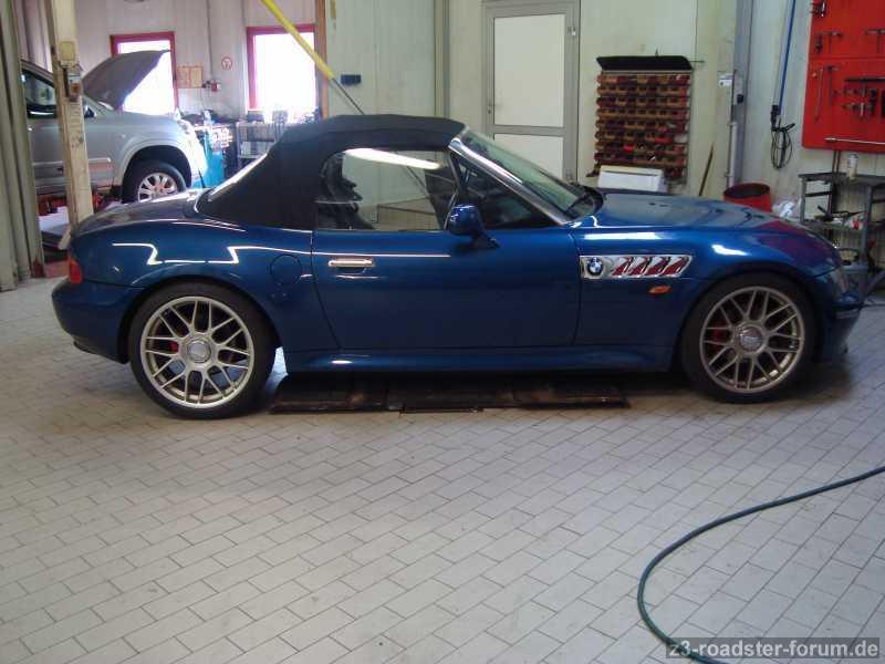

Höherlegung der Feder hat 1,5cm gebracht und er läuft jetzt viel ruhiger.
Arbeitszeit 1Std.Jetzt schlägt er auch nicht mehr durch bei vollem Gepäck.

hab mal ne Frage zu deinem Auspuff.
Kann es sein, daß du den Mittelschalldämpfer ganz rausgeschmissen hast. Hab, wenn ich richtig geschaut habe, nur deinen Kat und den Endschalldämpfer gesehen. Vielleicht hab ich mich auch getäuscht :roll:

Hallo Klaus
Habe Deinen Kommentar leider jetzt erst gelesen. Ja der Mittelschalldämpfer ist raus. Der Sportauspuff wurde mit einem Zwischenrohr geliefert und ließ sich wunderbar anbauen hatte mir aber dazu ein passendes kurzes Stück Rohr mit einem Flansch bestellt damit ich ihn jederzeit abbauen kann. Er klingt sehr schön, im Leerlauf hat er einen dumpfen Klang und wenn man Gas gibt wird er auch nicht zu laut. Ich bin da sehr mit zufrieden.
