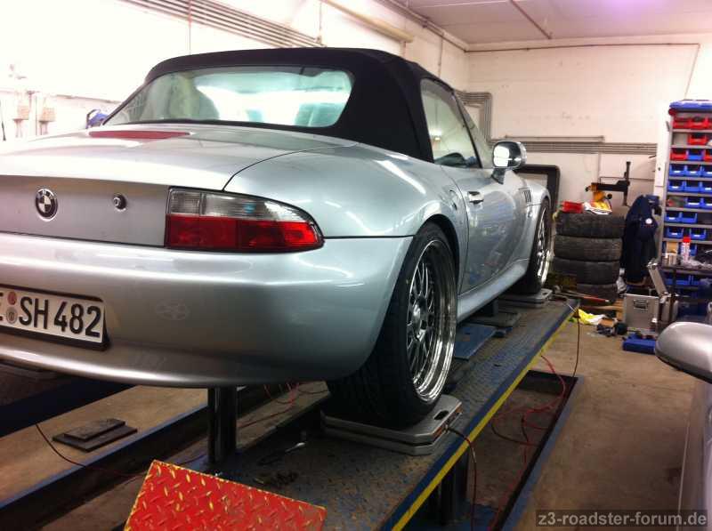

Habe das Fahrwerk nach Radlasten ausgerichtet mit einer differenz von 4KG!
Kommentar von uwe-333 » 28.02.2011 19:59
Wozu hast Du das gemacht?
Macht das nicht nur bei ständig gleichen Betriebsbedingungen Sinn, wie wenn Du zB überwiegend ohne Beifahrer unterwegs bist?
Kommentar von Holle124 » 28.02.2011 20:41
Ja ist richtig. Die Messungen wurden ohne Beifahrer gemacht aber natürlich mit mir als Fahrer und halben Tank. Das haben wir eigentlich nur mal zum Spaß gemacht. Der Kollege arbeitet im Rennteam und hatte die Messinstrumente einfach mal mitgenommen aber 4KG wären schon sehr gut. Wenn die die Rennfahrzeuge machen dürfen es höchstens 80KG Differenz sein und es sind meist ca 20KG.

Kommentar von klein170478 » 01.03.2011 11:36
mit Radlast und abgestimmtes fahrwerk kann man beim Z echt viel optimieren
