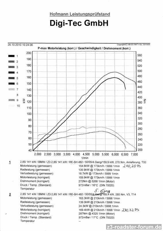

Hier nun wie versprochen mein Leistungsdiagramm.
Veränderungen:
-Bastuck Gruppe "A" mit VSD Ersatzrohr
-BMC Carbon Air Intake
-Schrick Ansaugbrücke
Effektiv = 230,32PS
Spaßfaktor nun 150% ;-)

Beachtlich aus einem Saugmotor soviel PS rauszuholen, hätte ich bald nicht geglaubt :thumpsup:
Bin nur froh, dass ich die 230 Pferde schon original habe ohne diese hohen Investitionen. Aber ich wünsche dir viel Spass mit deinem Kraftpaket!

joar mit Ansaugbrücke kannst viel raus holen. Noch einmal ca 10PS bekommst mit anderen Nockenwellen.
Da macht der schon Spass
