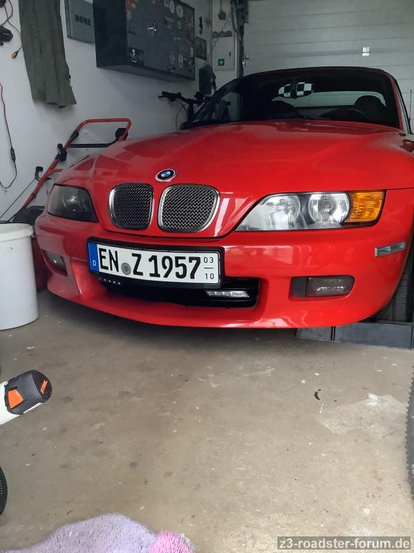

Hallo zusammen,
so sieht mein Zetti nach Umbau auf 6 Zylinder Stoßstange aus. Relais wurde eingebaut und der Doppelschalter für die Nebelleuchten auch getauscht.
Jetzt ergibt sich folgendes Problem. Beim einschalten der Beleuchtung gehen die Nebelleuchten mit an, ohne den Schalter zu drücken. Sie lassen sich auch nicht über den Schalter abschalten. Beim drücken des Schalters hört man das Relais schalten, die Nebelleuchten bleiben an.
Habt Ihr eine Idee wo das Problem liegen kann?
Einen neuen Kabelbaum vom Relais zu den Leuchten hab ich sicherheitshalber mal bestellt.
Beste Grüße
Norbert
