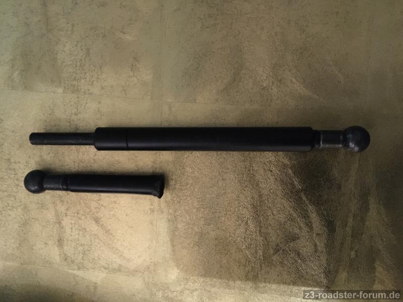

So fasse kurz zusammen. Wie auf dem Bild war die Feder gebrochen.
Einbau dauerte 15 min als nicht Profi. Die Gasdruckfeder wird oben und unten auf die Kugelhalterungen gedrückt. Fertig.
Ob das Verdeck sich jetzt leichter schließen lässt Etwas! Was jedoch sofort bemerkbar war ist das Öffnen. Bisher viel das Verdeck einfach in den Kasten. Jetzt wird es etwas gedämpft eingelegt. Soll nicht heißen, das man es fallen lassen soll.
Ich sehe es als Hilfskraft an.
