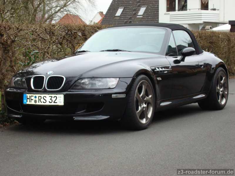

11X18 295/30 vom Porsche Turbo

Die günstigste Art an breite Reifen mit felgen zukommen

Sieht richtig schön fett aus...! Klasse...!! Gruß Rainer

WHAT??????? Wie geil sieht das denn aus?
Mein Kompliment. Sieht auch einfach spitze aus. Was hast du vorne drauf?
Ich wünsch dir nur dass du nie in Regen kommst. Schwimmt wahrscheinlich schneller auf als ein Schlauchboot. Aber nochmals: Sieht wahnsinnig toll aus. Bin grad echt begeistert...

vorne 225/40 18 8j
hinten 295/30 18 11j
mit Adapterplatten
drauf stecken, eintragen lassen sonst nichts (kein börteln)

??? Habe hinten "nur" 285 drauf und mußte die Kanten umlegen. Welche Reifensorte fährst Du?

Pirelli Pzero Asimmetrico
es liegt aber glaube ich an der ET Größe
(305 müssten auch gehen)
hinten et45 mit 25mm Adapter

Ach so, ok. Ich habe hinten ET 13 das erklärt einiges und Du im Endeffekt ET 20. Dann passt es ja wieder.

Gibts da auch ein Bild von hinten???

Bilder von hinten mach ich noch die nächsten Tage
